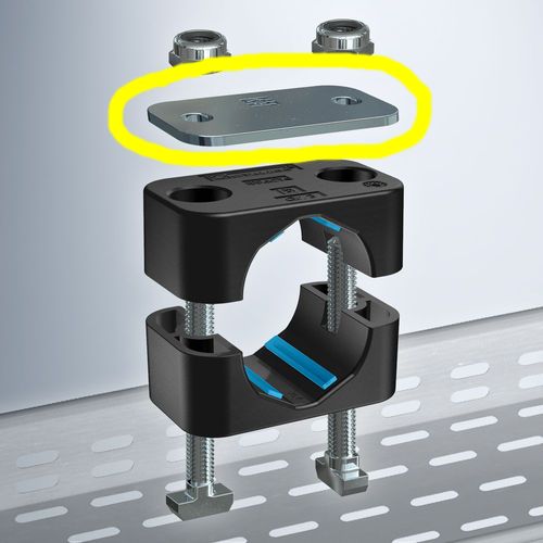

A questo punto però mi si pone un problema che pensavo di risolvere molto più semplicemente ed alla soluzione del quale spero molti di voi contribuiranno...
Vorrei montare il Koso tra i due riser ma già prima di prenderlo sapevo che così al volo non avrei potuto in quanto la distanza tra i du riser è di 5,7 cm circa, mentre il koso è lungo 6 cm
Quindi ho guardato un po' in internet alla ricerca di qualcosa da utilizzare per alzare il koso, così da poterlo montare in quella posizione senza cozzare contro i riser...
Tra le varie ricerche mi sono imbattuto nei "morsetti x tubi" (perdonate la definizione sbagliata, ma li ho trovati proprio così)
https://www.google.it/search?q=morsetto ... 20&bih=979
in particolare, pensavo a qualcosa di simile a questi:
Immagine forse più adatto...
Immagine anche questo non male
insomma un morsetto con sopra una base piatta...ovviamente su questa potrei fissarlo stabilmente, o incollare il "biadesivo con velcro" fornito nella confezione che mi dicono essere ottimo
Piccolo problema... non riesco a trovarli da nessuna parte... mi aiutate?
- ferramenta... mi han detto che non li tengono e di andare in un negozio di forniture idrauliche
- negozio di idraulica...non sanno dove posso trovarli... forse in ferramenta ahahhaha :capocciate: :capocciate: :capocciate:
Mi date qualche consiglio?
Oppure secondo voi che alternativa potrei avere a questi "morsetti"?
Grazie

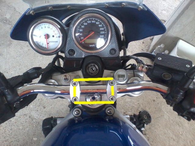

Re: Koso mini 3...informazioni
Messaggio da Bonazz » sab lug 05, 2014 6:36 pm
Matrom io invece come avrai capito ho pensato a questa posizione...che mi sembrava l'ideale...e sto cercando di risolvere per il supporto :-)
(riutilizzo la tua immagine eheh)
Messaggio da r----y » dom lug 06, 2014 12:11 pm
...la butto là...ma invece non sarebbe più facile (ed economico) farsi fare una semplice piastrina in alluminio (opportunamente sagomata) con 4 fori (magari svasati, son più belli) e fissarla direttamente appoggiata sui riser?
Sfrutti le viti dei riser (forse dovresti al limite metterle un tantino più lunghe, in rapporto allo spessore che scegli per la piastrina in alluminio) e sopra alla suddetta piastrina ci fissi il Koso :wink:
Giusto per spiegarmi meglio, ho utilizzato le foto già inserite nel topic ed ho evidenziato in giallo:
una simil-piastrina e dove appoggiarla sui riser (cioè sopra) :wink:
