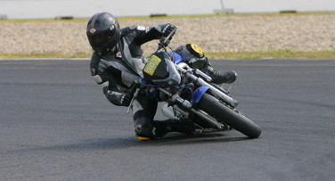

Salve ragazzi, è con piacere che vi mostro la mia piccolina:
Modifiche:
semimanubri accossato
piastra svs
specchi "piega" (su ebay 29 euro + 10 di spedizione )
tamponi pbr
frecce
cupolino Fabbri doppia bolla
piastre faro barracuda
sottocodone pbr vetroresina
portatarga modificato
trasmissione pbr
scarico mivv x-cone con dbkiller interno (by Arysvs)
Leveraggi +20mm By Ros
Candele iridium
olio repsol racing serie oro.
spero vi piaccia!
Ora ho sfilato le forche di 14mm...forse è un pò troppo..
Stavo pensando di fare foderi forcella e forcelloni color nero opaco e i cerchi nero lucido, magari metterci i soffietti alla forcella per farla stile "cafè racer"..
Ditemi che ve ne pare

Bel casco..
Devo dire bellissima perchè è quasi uguale alla mia

bella, ma i semimanubri non sono i tarozzi regolabili nell'inclinazione?

riprendo il discorso che stavamo facendo in chat: 14 millimetri è una quota estrema, generalmente si sfila così tanto se all'anteriore monti un /70. Però non è inguidabile, io la tengo sfilata di 15 senza problemi.
L'unica cosa che potrebbe portarti a volerla diminuire è che il trasferimento di carico dovuto allo sfilo potrebbe non essere digerito bene dalle molle della forcella.
magari una coppia di molle più sostenute potrebbero farti bene, a quel punto.

Bella, il conico è il miglior scarico per la nached

lo penso anche io..avevo una gp oval in carbonio, ma non l'ho mai montata perchè convinto che il conico fosse il più azzeccato..
Per quanto riguardala forcella, max, molto probabilmente la porto a - 10..
Per l'olio invece? quale metto e quanto ne metto?

bella
i foderi della forcella neri si
i soffietti no (ma degustibus)
Gli specchietti sul manubrio sono sicuramente molto retrò ma a me non piacciono (sempre degustibus).. ma ti chiedo una cosa: si vede bene? non danno fastidio nella guida diciamo, un pò sportiva?
ha si, cancella il numero di targa dalle foto che altrimenti sono già pronte per essere inviate agli

@picipist: ma hai tagliato le maniglie al codone?
cmq, gli specchietti sono veramente funzionali..rispetto a degli specchi sul manubrio hanno una visuale più ampia.
esempio: in garage, con gli specchi normali vedevo solo parte della serranda, con questi invece la vedo tutta, e non è piccola la serranda del mio garage
per quanto riguarda i soffietti, sono indeciso anche io, perchè insieme ai soffietti dovrei anche sostituire i cerchi mettendo dei cerchi a raggi..ma costano un macello!
che dite, oltre agli steli faccio anche il forcellone e cerchi nero opaco?

in che senso " se ho tagliato le maniglie al codone?"
io si, ti consiglierei di verniciare di nero anche il forcellone
i cerchi a raggi ,se vuoi fare una cafè racer,sarebbero una figata (tempo fà avevo postato una foto di una sv che li aveva ed è bellissima)
anch'io, tempo permettendo, vorrei personalizzare ancora di + la mia (con grafiche oro e nero stile jhon player special)

anch'io ho montato il mivv ma mi sno accorto di aver perso un po di brio a bassi giri(la moto è diventata piatta) tu cos'hai fatto?? hai cambiato i getti?

No, i getti non li ho messi...Quando ho comprato la moto, ho direttamente fatto montare il mivv..mi sono solo fatto un giro con l'originale per testarla prima di comprare la moto..quindi non ricordo come fosse con l'originale...
