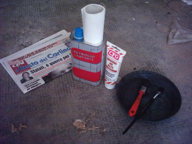

Cominciamo illustrando innanzitutto il materiale necessario per l'operazione:
- petrolio bianco (chiamato anche lampante);
- recipiente per petrolio (uso un sottovaso in plastica);
- pennello del 20 (misura scelta in base alla larghezza della catena);
- carta di giornale (intendo quotidiano);

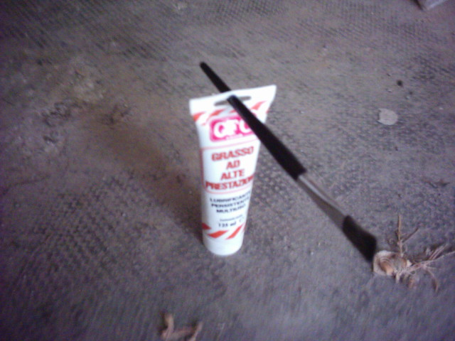

- grasso (io uso il CFG-Alte Prestazioni ma sapete che ce ne sono migliaia di grassi...);
- pennelo per il grasso (misura 14, per belle arti, con spuntatura per una maggiore rigidità);
- carta assorbente (qualsiasi);
- cavalletto posteriore (direi indispensabile..);
- degli stracci.

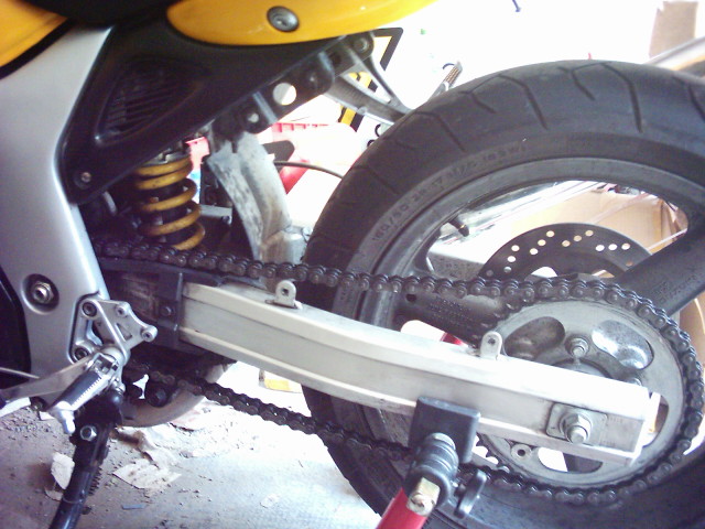

scusate se nella foto non c'è tutto il materiale....

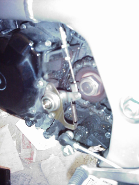

Mettete la moto sul cavalletto posteriore. Per lavorare al meglio tolgo sempre: copricatena, pedana passeggero, paratacco e tengo il cavalletto aperto. Dato che ci siete potete dare anche una pulitina alla zona del pignone smontando il carterino e togliendo il grasso in eccesso. Ovviamente potete sempre pulire utilizzando il petrolio anche qui...

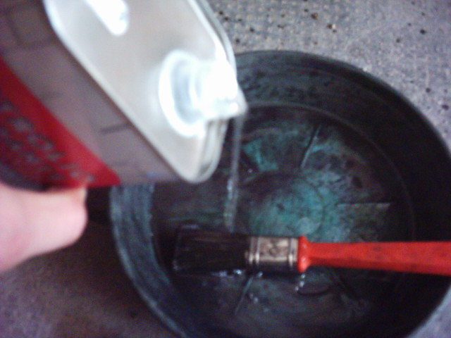

Prendete il giornale e stendetelo in modo che copra dalla zona del pignone fino alla fine della corona. Nel recipiente mettete intanto un pò di petrolio e il pennello dedicato (dosate il petrolio poco alla volta in base alle reali esigenze... quindi.. parsimonia!)

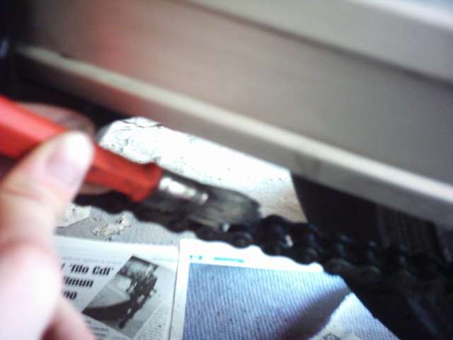

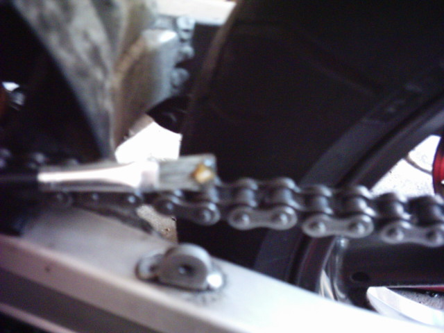

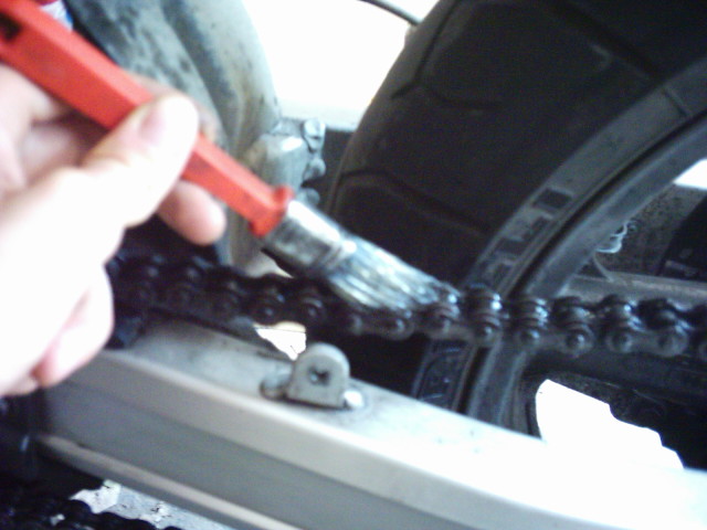

Comnciate a pulire la catena col pennello sia nelle maglie interne che esterne, non abbiate paura di farla gocciolare.
Solitamente io "lavo" 10 cm alla volta, con cura, sbloccando (se ci sono) i rulli bloccati facendoli girare col dito e insistendo col petrolio.
Vi consiglio di tenere la vaschetta sotto alla zona di lavoro per recuperare il petrolio..
Inoltre, per evitare di sporcare più del dovuto, incastrate un pezzo di carta assorbente sotto al paracatena del forcellone dato che in questa zona si accumula molto petrolio che rischia di sporcare tutto il forcellone.
vedete la macchia nera sulla carta nella foto 6?!!?ci siamo capiti...

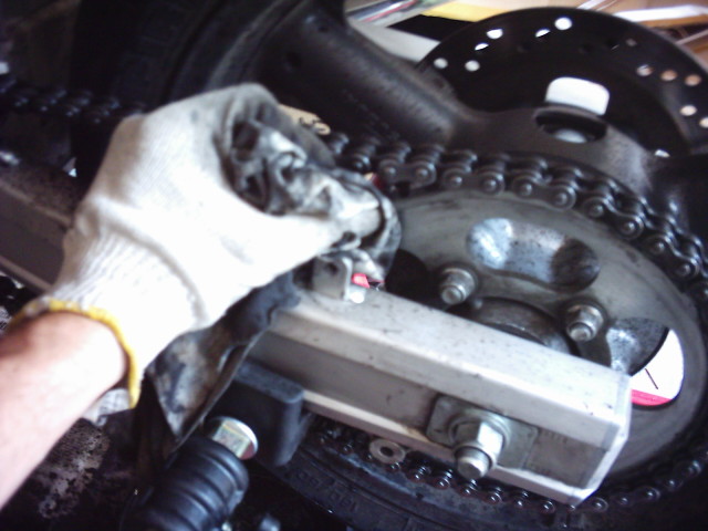

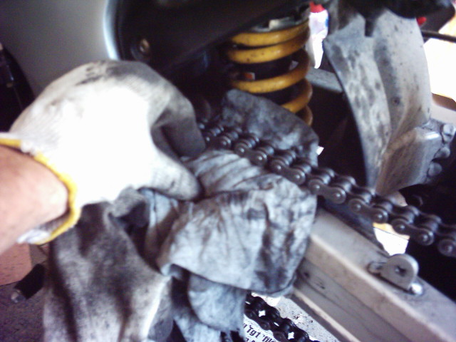

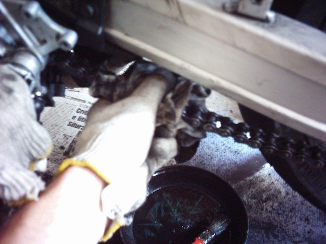

La prima foto qui sopra vi mostra anche la catena alla fine del lavaggio col petrolio (non so se la foto rende il grado di pulizia). Ora non resta che togliere il pezzo di carta sotto al paracatena ed asciugare quest'ultima con degli stracci sia sotto
sopra
e pulendo anche la zona del paracatena (rimane molto sporca) e i bordi della corona
Quando asciugate con gli stracci abbiate cura di passare bene i rulli. Io passo avanti e indietro spingendo lo straccio con l'indice su di essi.

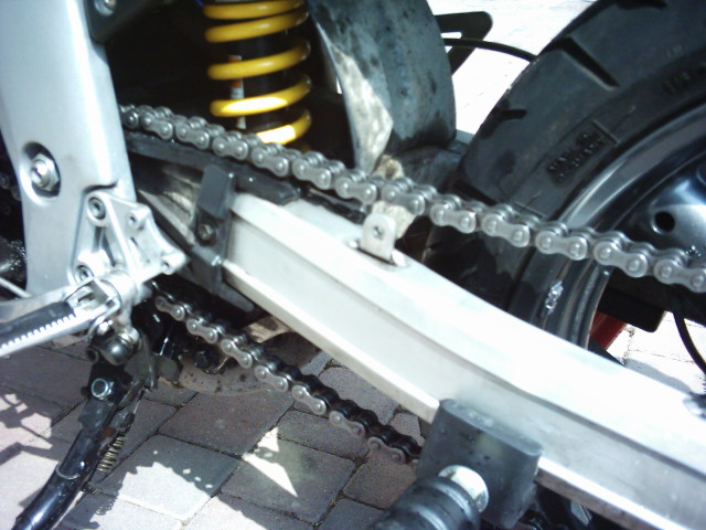

Arrivati a questo punto cerco sempre di fare asciugare la catena fuori al sole per una mezzora.. oppure usate pure un compressore per lo stesso scopo.
Qui vedete bene come è venuta la catena!!
