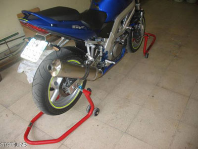

Mettiamo la moto sopra i cavalletti:

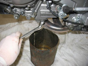

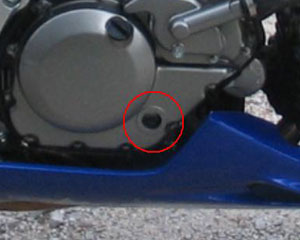

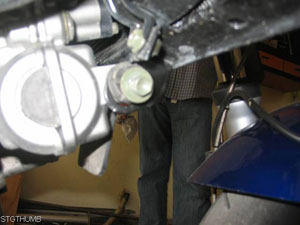

Tolto tutto, ci spostiamo al lato del cambio. Mettiamo lo straccio sotto la moto per non sporcare il pavimento, prendiamo la bacinella e la posizioniamo in corrispondenza del tappo dello scarico olio, sotto la coppa.

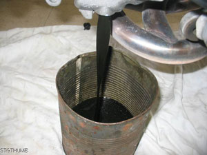

Prendiamo la chiave n°14 e iniziamo a svitare il tappo. Levato il tappo, inizierà ad uscire l'olio dal motore. Intanto, ci spostiamo dall'altro lato della moto e leviamo il tappo da dove poi metteremo il nuovo olio Aspettiamo che il flusso diminuisca. Appena è così, accendiamo la moto per 3 secondi e la spegnamo immediatamente per non rovinare nulla.

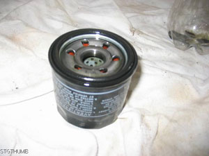

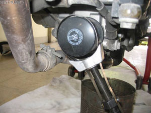

Vedrete infatti che uscirà altro olio. Mentre finisce di scolare intanto possiamo iniziare a smontare il filtro dell'olio. Prendiamo la chiave apposita (non usare la chiave a catena per non rovinare il filtro) e la mettiamo sul filtro.
Svitiamo il filtro in senso antiorario come una comunissima vite. Mettiamo una bacienlla sotto e togliamo il filtro Mentre tutto l'olio scola smontiamo i fianchetti per togliere il filtro dell'aria e le candele.

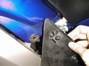

Prendiamo la chiave a brugola e smontiamo i fianchetti

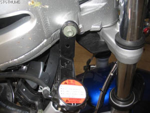

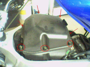

Levato il fianchetto, svitiamo l'altra vite che tiene la sella serrata al telaio. Facciamo lo stesso procedimento anche per l'altro lato. Svitiamo le 2 viti che tengono il serbatoio al telaio, leviamo la sella e mettiamo la leva per tenere su il serbatoio. Svitiamo le viti che tengono il coperchio dell'AirBox e lo tiriamo su.
Se avete il filtro originale, vi consiglio di cambiarlo o con un altro
originale o con uno Aftermarket tipo K&N o Bmc
Infine, riavvitiamo il coperchio e il filtro all'AirBox.

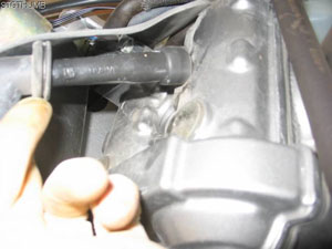

Leviamo la pippetta del cilindro anteriore, infiliamo dento il foro la chiave per togliere le candele e ci aiutiamo con una chiave per togliere la candela.
Svitata la candela, la tiriamo su e la cambiamo con la nuova. Quindi avvitiamo, rimettiamo la pippetta e riavvitiamo tutto.

A questo punto l'olio del motore è scolato tutto. Per conferma possiamo vedere il livello olio che appare nella finestra

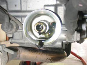

Prendiamo il nuovo filtro dell'olio, oliamo per bene la guarnizione, puliamo per bene tutta la zona dove avviteremo il filtro e lo avvitiamo: prima a mano poi con la chiave apposita facendogli fare mezzo giro. Raccogliamo il tappo della coppa dell'olio, puliamo per bene la filettatura (ricordiamoci che la punta del tappo è calamitata per attirare tutte le limature) e riavvitiamo.
