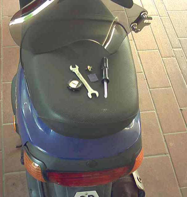

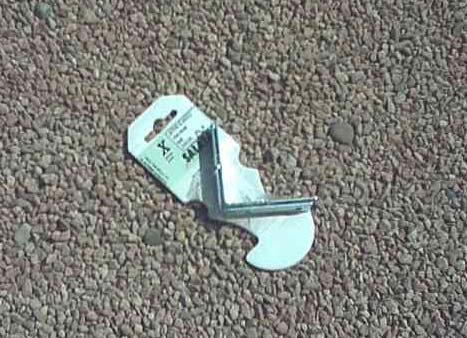

Per rimediare servono poche cose:
1. Una staffa preforata a forma di angolo retto. Il lato di quella che ho usato io è di 6cm. Secondo me vanno bene anche quelle da 8. Sconsiglio invece staffe più piccole.
2. Una bomboletta spray color nero.
3. Due rondelle. Io ne ho montata una di stoffa (in teoria smorza le vibrazioni…)e una in normale metallo.
4. Del velcro.
5. Colla liquida e un pezzetto di scotch.
6. Un orologio impermeabile, possibilmente di forma circolare.
7. Ovviamente gli attrezzi necessari per smontare il cupolino (in genere basta una chiave del 12), un cacciavite a stella (quello in dotazione va benissimo)e una pinza.
Clicca per ingrandire

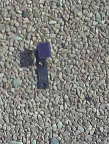

La prima cosa da fare è piegare in modo opportuno la staffa di metallo.
Ora, l'operazione è abbastanza semplice se disponete di una morsa con cui tenerla ferma. In caso contrario (io non ho la morsa…) la cosa è fattibile lo stesso, ma il vostro pollice non ve ne sarà grato. In pratica, servendosi di una pinza e facendo leva sul pollice (ahia!), bisogna piegare uno dei due lati della staffa con un angolo di poco inferiore ai 90°, creando così la base per l'orologio. E'necessario inoltre che la parte piegata sia più corta di quella non piegata come si vede dalla foto.

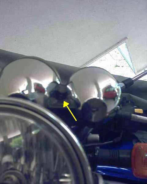

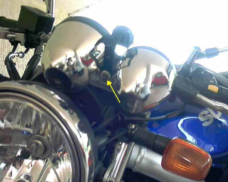

Fatto ciò, bisogna allargare l'angolo di 90° della staffa in modo tale che il lato lungo e il lato corto che avete creato, piegando la staffa in precedenza, siano circa paralleli, come nella foto precedente. A questo punto provate a montare la staffa per verificare che le misure di essa siano corrette (io la prima volta ho sbagliato e ho dovuto piegarne un'altra…)e che l'orologio abbia spazio sufficiente.. Per fare ciò, dopo aver smontato il vostro cupolino o parabrezza, che dir si voglia, svitate col cacciavite a stella la vite che si trova tra tachimetro e contagiri.

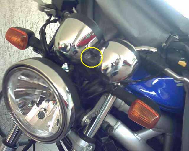

Se avete fatto tutto bene dovreste ritrovarvi la base per il vostro orologio tra tachimetro e contagiri in posizione leggermente decentrata verso il primo. Se lo spazio per l'orologio è sufficiente passate oltre; altrimenti, come ho fatto io, segate via in obliquo dalla parte (appena sotto il foro per la vite) che va a contatto con la plastica un paio di mm di metallo da una estremità, fino ad arrivare a 0 all'altra estremità. In questo modo si potrà regolare nel senso destra-sinistra la posizione della base per l'orologio al fine di centrarla meglio.

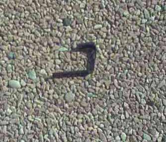

A questo punto, (se avete seghettato lo avrete già fatto presumo!!) smontate il tutto e passate alla verniciatura: semplicemente date 3 o 4 mani di vernice con la bomboletta color nero (o del colore che preferite, ma ricordate che il nero renderà quasi invisibile la staffa dietro ad un cupolino fumé tradizionale).

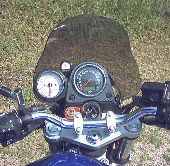

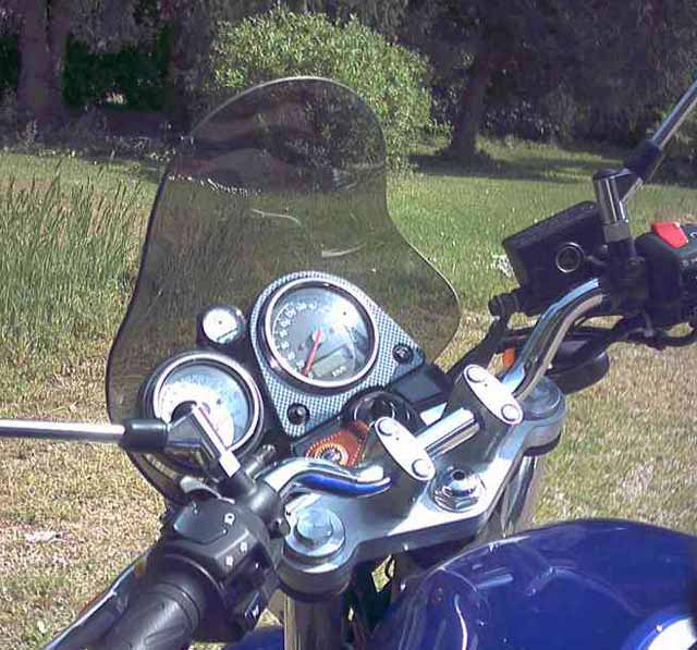

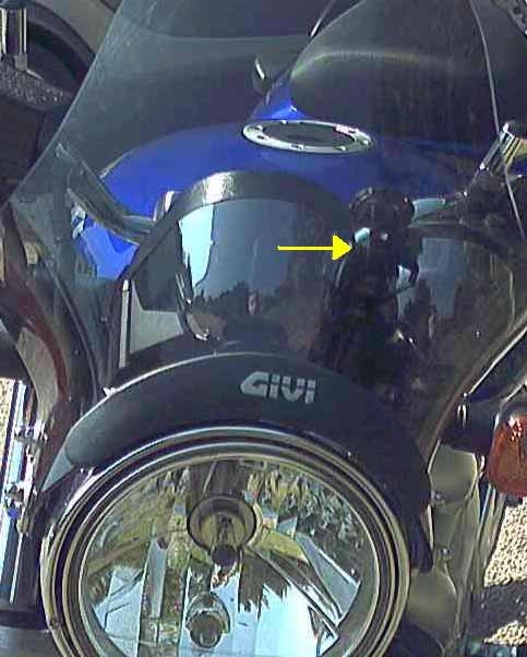

Una volta che la colla avrà fatto presa il gioco è fatto: rimontate la staffa e ci appiccicate su l'orologio! Se poi la tenuta del velcro non vi sembra sufficiente, e non avete intenzione di utilizzare l'orologio in futuro in altro modo, passate la colla anche sulla parte esterna velcro, sia su un lato che sull'altro: la presa diventa talmente forte che l'orologio sembra saldato alla base!
Per rifinire, eventualmente (non l'ho ancora fatto), si può riempire il buco che si crea sotto l'orologio con della gomma piuma nera o materiale simile.
