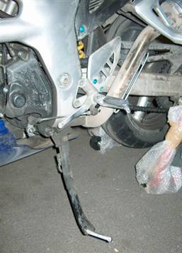

Io mi trovavo in questa situazione:

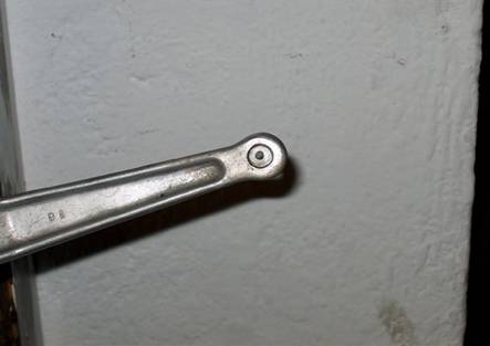

Qui si può notare nel dettaglio in che modo si è rotta la leva del cambio.
Dopo aver smontato completamente la pedana, mi sono reso conto di aver rotto con la caduta anche il triangolo di sostegno di tutto il gruppo pedana, ma quello mi preoccuperò di sostituirlo in seguito… Per il momento mi sono preoccupato di rendere marciante la moto (dato che è il mio unico mezzo di trasporto)!

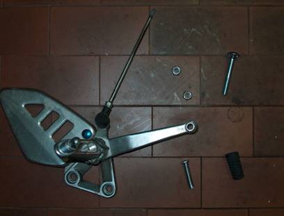

Per essere più preciso possibile, ho utilizzato una limetta tonda per eliminare le imperfezioni, fino ad ottenere questo:

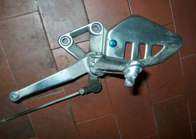

In queste foto, si notano anche il perno filettato con i due dadi autobloccanti che andranno a sostituire il perno rotto, e la leva con il foro da 8mm. Il perno ed i dadi, potete reperirli in ferramenta per pochi Euro. Nelle fot seguenti, potete vedere nel dettaglio i suddetti pezzi, ed il lavoro finito.

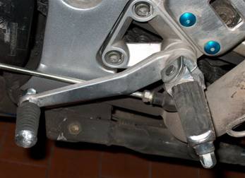

Ho montato il gommino sul perno, mattendo la parte più sottile del gommino verso l'esterno, poi ho infilato il primo dado iniziando a filettarlo dalla parte della plastica (parte autobloccante appunto), poi ho iniziato a inserire l'altro dado iniziando questa volta dal lato della filettatura.
Fatto questo con due chiavi da 13mm, ho stretto i suddetti dadi forzando contemporaneamente con le due chiavi in tutti e due i sensi (una contro l'altra). Così facendo vi assicurerete un perfetto serraggio! Complimenti, montate tutto, perché avete finito!!!
