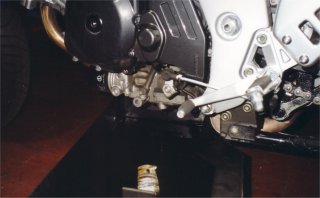

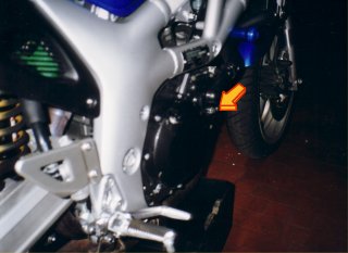

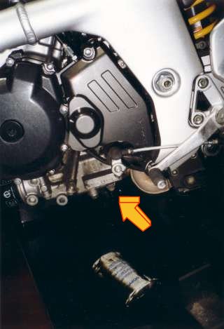

Per prima cosa occorre individuare il tappo dell'olio, che in realtà é un bullone numero 14 posto sotto il motore e facilmente individuabile se guardate dal lato della pedalina del cambio. Fatto questo ponete il recipiente (che nel mio caso é già pieno d'olio per un cambio precedente) sotto il bullone e preparatevi a fare un GRANDE sforzo per svitarlo. Mi raccomando: la moto dev'essere calda quando fate quest'operazione, quindi fatevi un giretto di un quarto d'ora almeno.
Il bullone dovrebbe svitarsi facilmente se vi aiuterete con il "tubo d'acciaio" contenuto nella scatola degli attrezzi Suzuki per fare leva. ATTENZIONE: se il motore é TROPPO caldo c'é il rischio di sfilettare il bullone facendo troppo sforzo! Regolate la vostra potenza!

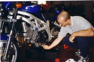

Ecco il bullone che inizia a svitarsi! Ora procedete pure con la mano, ricordandovi che l'olio é BOLLENTE quindi dopo un paio di giri proteggetevi la mano con un guanto o con uno straccio. Appena il bullone sarà svitato completamente una goccia d'olio impregnerà lo straccio, così voi avrete tempo di estrarre la mano prima che finisca sotto il getto.
A questo punto l'olio inizierà a colare nella vaschetta sottostante. Abbiate l'accortezza di aprire il tappo dell'olio superiore (quello da cui si rabbocca l'olio) in modo che non si crei "il vuoto", che contrasterebbe la fuoriuscita di tutto il liquido.
