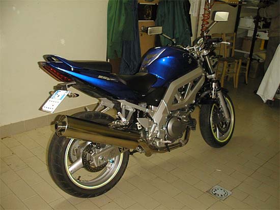

Parte 2: Cavalletto

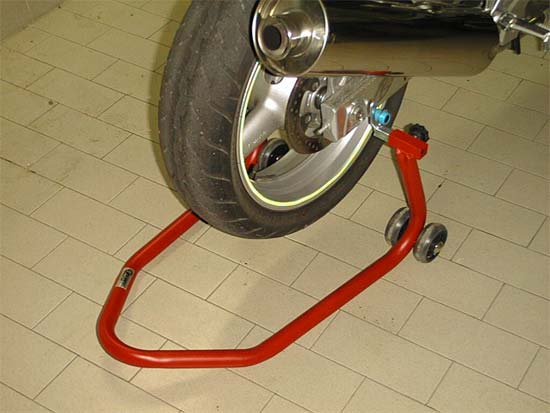

Per far in modo che la moto occupi il minor spazio in garage durante il periodo di fermo, ci procuriamo un cavalletto posteriore che aggancia la moto su dei nottolini posti sulle forcelle posteriori.
Mettere la moto in posizione centrale aiutandosi con il maniglione e col cavalletto laterale tirato giù.
Agganciare il cavalletto ai nottolini.
(fig.2)
Con forza spingere verso il basso il cavalletto in modo da alzare su la moto.

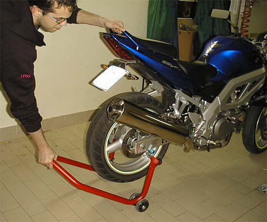

(fig.3)
Ecco qua la moto ferma e stabile sul cavalletto. Per ritirarla giù, io tengo il manubrio con le mani, e con il piede impunto una ruoto del cavalletto. Spingo in avanti e il cavalletto si sgancia.
(fig.4)

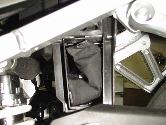

Parte 3: Batteria
Staccare la batteria è molto importante se dobbiamo lasciare la moto ferma per alcuni mesi. Per questa operazione possiamo utilizzare gli attrezzi che abbiamo in dotazione.
Trovare la scatola degli attrezzi sotto nella parte sx della moto dalla parte del cavalletto laterale.
(fig.5)

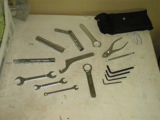

Aprire la cassetta e prelevare gli attrezzi.
(fig.6)
Ecco qua tutto il kit che troverete nell’astuccio porta attrezzi
(fig.7)

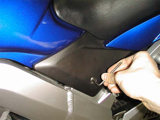

Per la nostra operazione ci serviranno solo 2 chiavi a brugola e il cacciavite a stella.
Prendere la 2° chiave e svitare la vite che tiene fermo il supporto in plastica.
(fig.8)

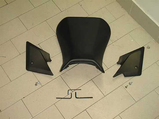

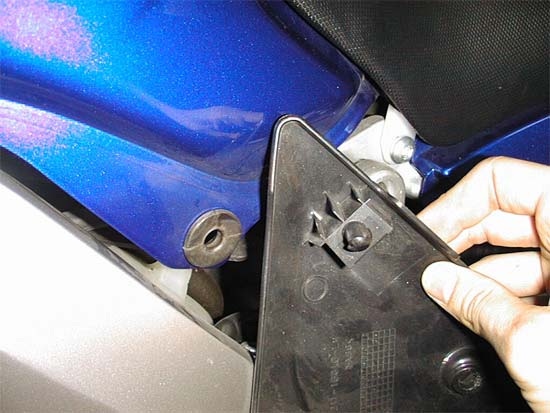

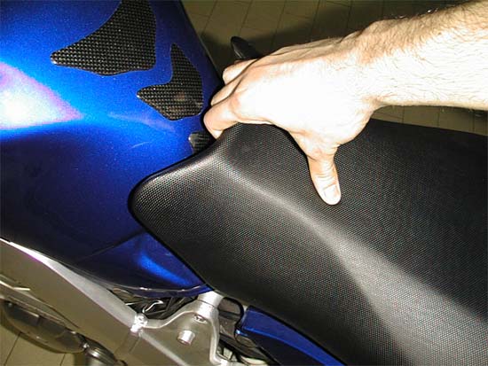

Tolta la vite non ci resta che levare il pezzo. Attenzione il pezzo è fissato anche da due “tappi” M e F come in foto. Il pezzo si stacca facilmente.
(fig.9)

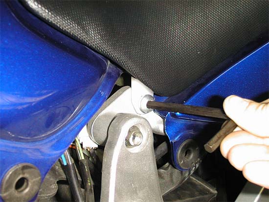

Svitare l’altra vite che tiene ferma la sella.
(fig.10)
Naturalmente fate tutte le operazioni anche sull’altro lato della moto. Levate tutte le viti, possiamo rimuovere la sella
(fig.11)

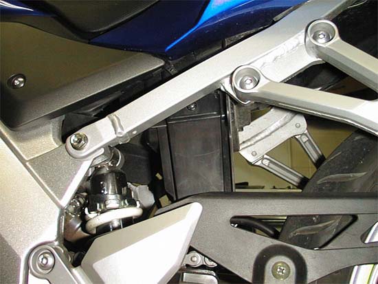

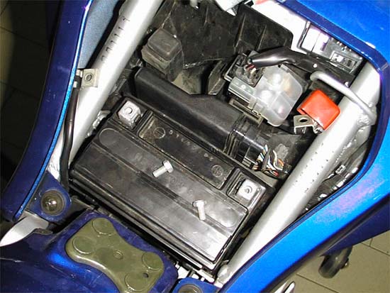

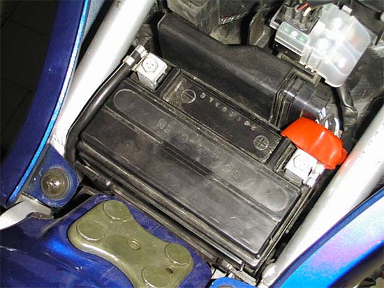

Ed ecco cosa troviamo sotto la sella.
(fig.12)
Svitare le due viti a croce con il giravite che collegano la batteria con i due cavi – e +.
(fig.13)
Ed ecco fatto!!!

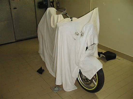

Quando dovrete prendere la moto rifate tutti i passaggi al contrario! Ultima cosa…coprite la moto con un telo per evitare la depositazione della polvere oppure per evitare che qualche gatto con le sue belle unghine faccia una passeggiate sopra al serbatoio!
(fig.14)
