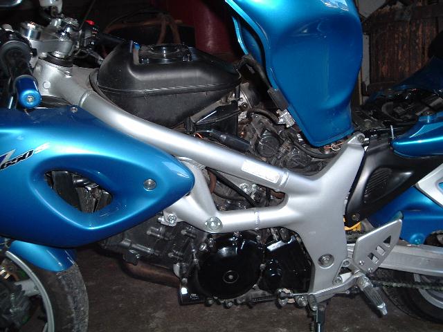

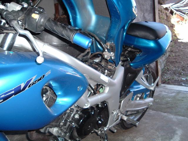

procedere per ordine allentando per prima i fianchetti in plastica in modo da poter togliere la sella, svitare le 2 brugole che tengono il serbatoio, dopodiché sollevarlo e fermarlo con l’apposito sostegno. Eccolo qua il nostro motore!!!

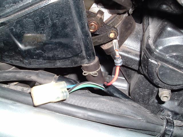

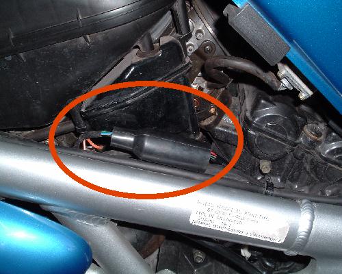

A sinistra, tra il tubo del telaio e la vaschetta di recupero liquidi del filtro, troverete un connettore a 4 fili protetto da un canotto di gomma (facilmente visibile anche con il serbatoio in posizione normale)
Fate scorrere il canotto di gomma lungo il cavo in modo da poter sganciare il connettore in plastica (staccatelo lentamente eventualmente aiutandovi con un piccolo cacciavite ma senza forzare troppo)

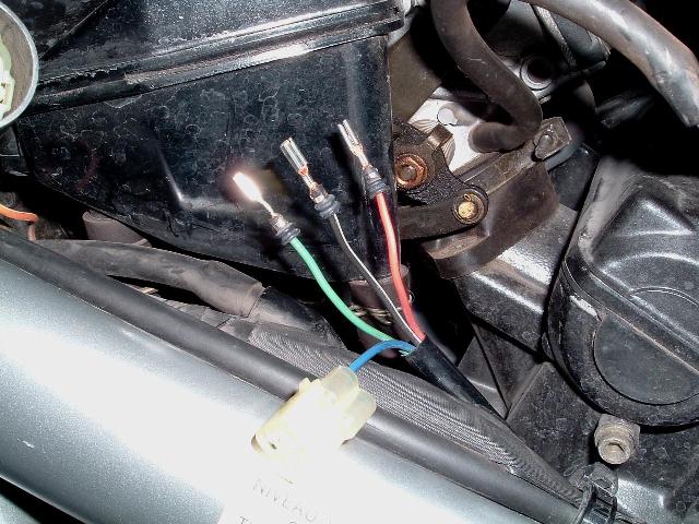

Una volta sganciato il connettore potete vedere chiaramente i 4 fili che provengono dal cambio. I fili hanno diversa colorazione, dovete staccare dal connettore i fili di colore :
  1. Rosso
  2. Nero
  3. Verde
In Poche parole dovete lasciare collegato solo quello di colore Blu.
Molte persone preferiscono tagliare di netto e isolare i tre fili ma io vi consiglio di sfilarli in modo da rendere la modifica reversibile ( nel caso in cui non si sia soddisfatti o per motivi di garanzia) Sfilarli è infatti l’operazione più rognosa; per farlo vi occorre un cacciavite molto piccolo ( quelli utilizzati per gli orologi) oppure ( se fate come me) potete utilizzare la punta una forcella per capelli (non sembra ma sono molto resistenti) Il connettore ha (grossomodo) la forma in fig 1, dovete sollevare ( con il cacciavite o la forcella per capelli) un piccola linguetta che fa da fermo allo spinotto ( di colore rosso nella foto) e tirare dall’altra parte il filo fino a sfilarlo.
Fig. 1

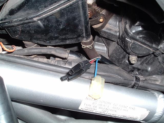

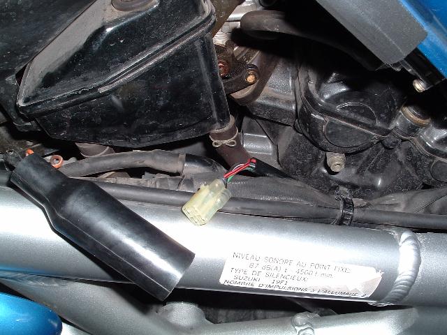

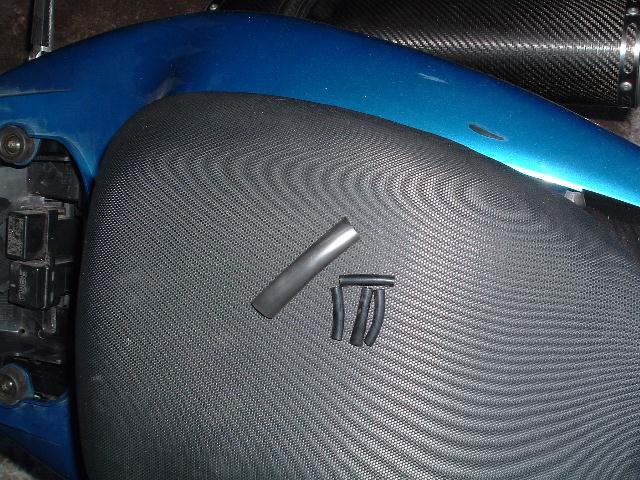

Una volta sfilati i fili vanno isolati per bene, io ho preso dei tubicini di plastica isolante e ci ho fatto passare i spinotti all’interno, dopodiché ho sigillato le due estremità con del nastro. Ho fatto questa scelta in quanto il solo nastro isolante (con il tempo ed il calore) tende ad allentarsi oltre ai lasciare fastidiosi residui di colla sugli spinotti!!
Una volta isolato il tutto reinserite il connettore, rinfilate i fili nel canotto di gomma e rimontate il tutto.
