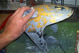

Per questo , dopo aver fissato il parafango in modo da lavorarci in maniera facile, conviene carteggiare tutta la superficie del parafango per renderla ruvida al tatto e a ricevere la prima mano di resina.

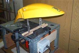

Per facilità non ho preparato uno stampo , sarebbe stato indispensabile in caso di una parte nuova ma in caso di modifiche come questa non è necessariamente utile . Basta crearsi una forma di cartone per farsi un idea di come applicare il primo foglio e applicarla sul parafango. Ritagliate la forma che preferite e provate se va bene .

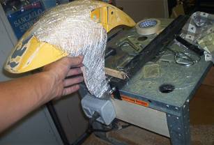

Mescolate in un vasetto la resina ed il catalizzatore e con il pennello passate sulla plastica del parafango dove adagerete il primo foglio.
Successivamente adagiate il primo foglio e passate la resina sopra di esso cercando di dare le passate verso la direzione delle alette.
Dopo aver ripetuto l’operazione su tutti e due i lati rinforzate anche sotto il parafango e sopra. In modo da evitare movimenti delle “alette”
3 o 4 fogli e mani di resina basteranno per creare uno spessore di un paio di mm.

Bene , ora dopo una paio di orette di panico e dopo aver seminato il garage di fili di fibra di vetro e gocce di resina e venuto il momento di lasciar asciugare il parafango . Non guardatelo perché vi farà schifo e penserete che forse era meglio se quel giorno andavate in montagna o in giro...
Don’t worry! Quello che farete dopo lo farà diventare come le vostre aspettative!
6 o 7 ore dopo...

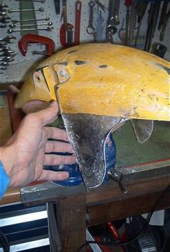

Ormai la vetroresina si è asciugata completamente, ora bisogna finire il parafango in modo da togliere sbavature, errori di posa ecc.. in seguito si stuccherà e si preparerà la superficie a la dipintura.

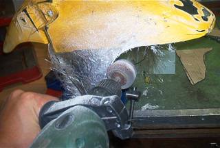

Ora occorre dare una forma corretta ai fogli. Si procede quindi con il trapano e la moletta di carta abrasiva seguendo la forma che si vuole dare al foglio. Un consiglio è quello di disegnare a pennarello sulla superficie la parte da tagliare o da rifinire per poi seguire perfettamente il disegno stesso.
Naturalmente quando passate con la moletta state più larghi di qualche mm e carteggiate le imperfezioni in modo da ottenere i bordi arrotondati.
Ed ecco finalmente la forma desiderata...

Aspettate che si asciugi il tutto ( intorno alle 2/3 ore) e carteggiate bene cercando di rendere la superficie il più liscio possibile passando dalle grane più grosse a quelle più piccole arrivando ad avere una superfice liscia perfetta per la verniciatura.

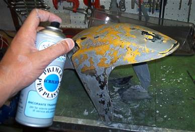

Si incomincia con una mano di primer trasparente ancorante per dare ancoraggio alla vernice che useremo.

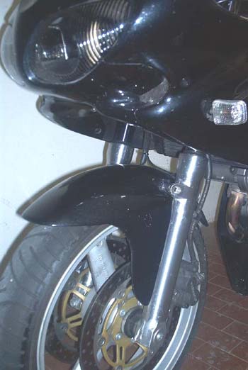

parafango racing finito
Infine passate una mano di lucido trasparente e attendete che si asciughi (4-5 ore).
E lucidate la parte prima con pasta abrasiva poi con polish per rendere il tutto lucido e pronto ad essere montato sulla vostra amata!!!!!!
CONSIDERAZIONI: Dopo tutto questo il risultato lo si vede in foto , non è male per essere la prima volta che faccio una cosa simile senza stampo. Subito dopo la prima verniciatura, in cui la vernice si e opacizzata subito causa dell’età della bomboletta, ho notato dei piccoli errori che ho corretto e stuccato.
Sono riuscito a montare il tutto prima di partire per il CSVR ma sicuramente quest’inverno lo ritoccherò aggiungendo due prese d’ aria nella parte superiore.
