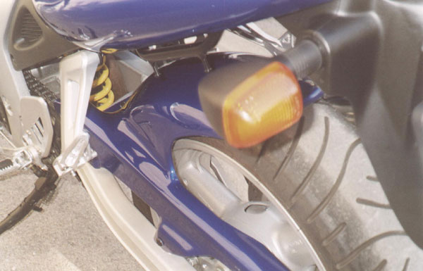

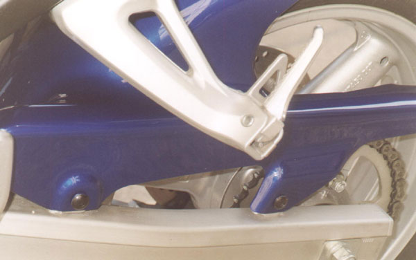

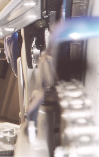

In questo articolo cercherò di descrivervi il parafango posteriore della RoadRacing che comprai al momento dell'acquisto della mia Svs ad Aprile 2002 pagandolo 360.000 vecchie lire (pari a circa 186 Euro). Il prodotto mi è arrivato, con molto ritardo, ad inizio Giugno (ricordavo che la mattina in cui sono andato a ritirarlo c'era la partita Italia-Croazia valida per i mondiali 2002), non penso a causa della RR. Il concessionario al quale mi rivolsi per l'acquisto sia della moto che del parafango è MotorSannio a Benevento ed è Dealer autorizzato RoadRacing e Suzuki. Quando l'ho visto da vicino, le idee che me ne ero fatto e le voci che avevo sentito, sono state tutte confermate: ben rifinito, di ottima qualità e interamente in VTR. Il pezzo arriva dalla RoadRacing non verniciato e con tutta la viteria necessaria per montarlo. Io l'ho fatto verniciare tutto blu come la mia Svs  Il montaggio è molto semplice, tant'è che l'avrei saputo fare anche io (e questa la dice lunga ) Occorre smontare il paracatena di serie e quel piccolo paraspruzzi di plastica posto sul forcellone tra la ruota ed il mono. Eccovi alcune foto una volta terminato il lavoro.
Clicca per ingrandire

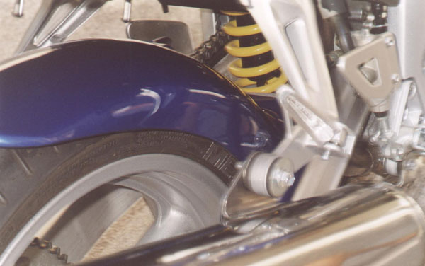

In fase di montaggio occorre svitare anche la vite che fissa il tubo del freno posteriore al lato destro del forcellone per poi riutilizzarla per ri-fissare tale tubo al parafango e questo al forcellone (praticamente tiene uniti al forcellone il parafango e il fermo del tubo del freno) come e' possibile vedere nella foto seguente.

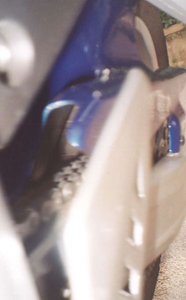

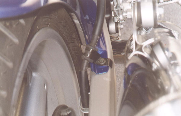

Terminato il montaggio ho macinato un bel po di chilometri per vedere se vi erano difetti congeniti: tutto ok, come si vede nelle successive foto la catena scorre tranquilla e non urta contro il relativo paracatena
