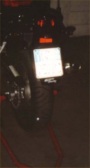

Il mio consiglio é di eliminare anche il catarifrangente, tanto verrà coperto dalla targa.
Qui il mio amico Edo sta semplicemente mettendo un po' di grasso bianco sulle viti della targa in modo da prendere le misure (lasciando i segni bianchi sul parafango).
Et voilà! Il gioco é fatto! La targa dovrebbe coprire perfettamente i 3 buchi lasciati dalla "prolunga" del parafango che ora non c'é più.
Come vi dicevo non si vede neanche più il catarifrangente (infatti io l'ho tolto).
Certo il risultato non é PROFONDAMENTE diverso, ma una certa differenza si nota, non trovate?
Inoltre a differenza dei portatarga ESTETICI in commercio qui conserverete la luce illumina-targa, per cui i vigili non vi possono fare storie!
